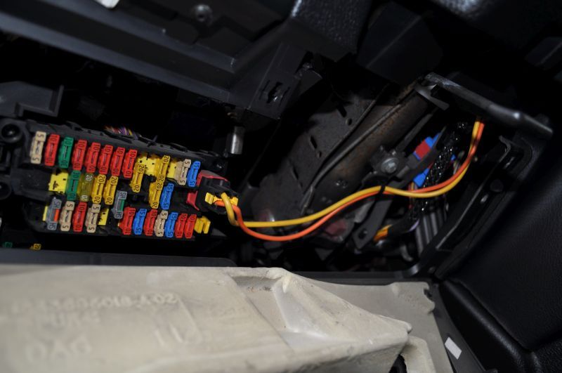

sono andato ad aprire li sportellino sotto o sterzo per vedere se si vede qualche perdita. Ho acceso il condizionatore, ma dopo 15 minuti niente di che.
[img]http://i586.photobucket.com/albums/ss30 ... y763ic.jpg[/img]
[img]http://i586.photobucket.com/albums/ss30 ... cw8v1z.jpg[/img]

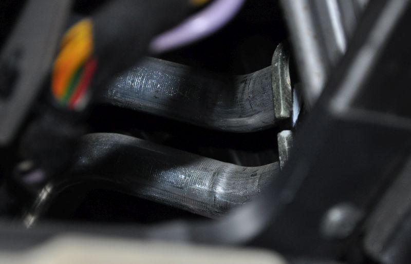

presumo che questi tubi sono del condizionatore. uno dei due era' caldo. non c'era nessuna perdita da queste parti
Se fosse bucato il radiatore del condizionatore perderesti il gas ed eventualmente olio contenuto nel circuito del clima, entro breve tempo non raffredderebbe più l'aria.
Quello che dice Cristian é quello collegato al circuito di raffreddamento e se perde liquido dovresti vedere scendere il livello dell'acqua. Il liquido di raffreddamento é vagamente appiccicoso e dolciastro ma non assaggiarlo;-)
