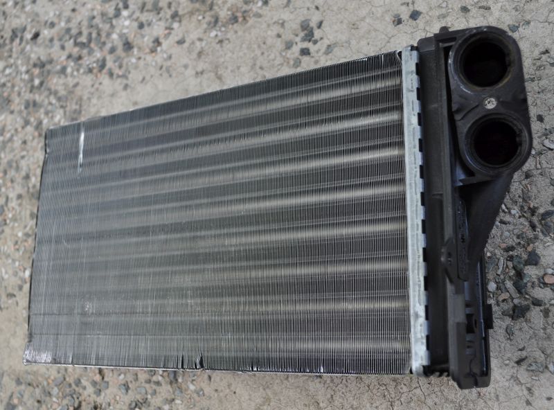

ed ecco la causa di tutto:
[img]http://i586.photobucket.com/albums/ss30 ... iljzug.jpg[/img]
il radiatore e molto piu' grande di quanto pensavo

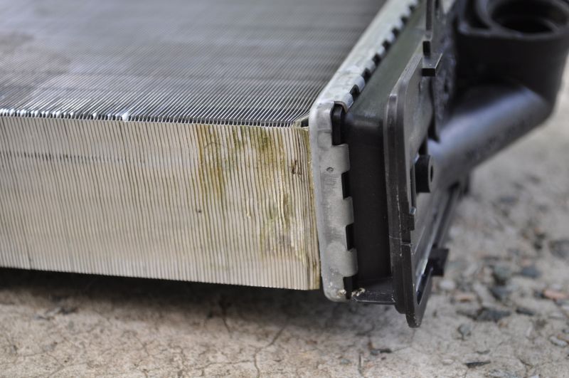

posto di perdita
[img]http://i586.photobucket.com/albums/ss30 ... 6mlahw.jpg[/img]
